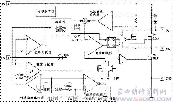

概述:MP1411是一款内置功率MOSFET的单片降压型开关模式DC-DC转换器,它在较宽的输入电源范围内可得到2A的连续输出电流,并具有极好的负载能力和线性调节性。

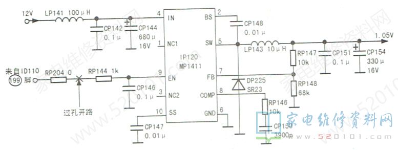

一、MP1411引脚功能和应用电路
三、MP1411功能和特点
* 2A输出电流
* 0.2Ω的内部功率MOSFET开关
* 输出接陶瓷电容具有低ESR的稳定性
* 可达95%的效率
* 23uA的关断模式电流
* 固定的380KHz工作频率
* 过热保护
* 周期性的过流保护
* 输入工作电源范围宽:4.75V-18V
* 输出可调范围:0.92V-16V
* 可编程的欠压锁定
