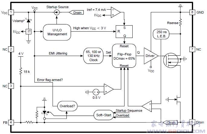

概述:NCP1013是ON Semiconductor公司生产的一款低待机功耗离线式SMPS自供电单片开关电源控制器。NNCP1013它集成了一个固定频率电流模式控制器和一个700V的MOSFET,NCP1013提供了组建一个低成本和耐用的电源的所有需求,包括软起动,频率振荡,短路保护,跳跃周期模式,一个最大峰值电流设置点和一个动态自供电部分。它可以与TNY264 TNY266互换。
二、NCP1013引脚排列图(在长虹FSP205-4E01C电源板上测得)
