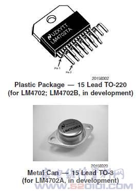

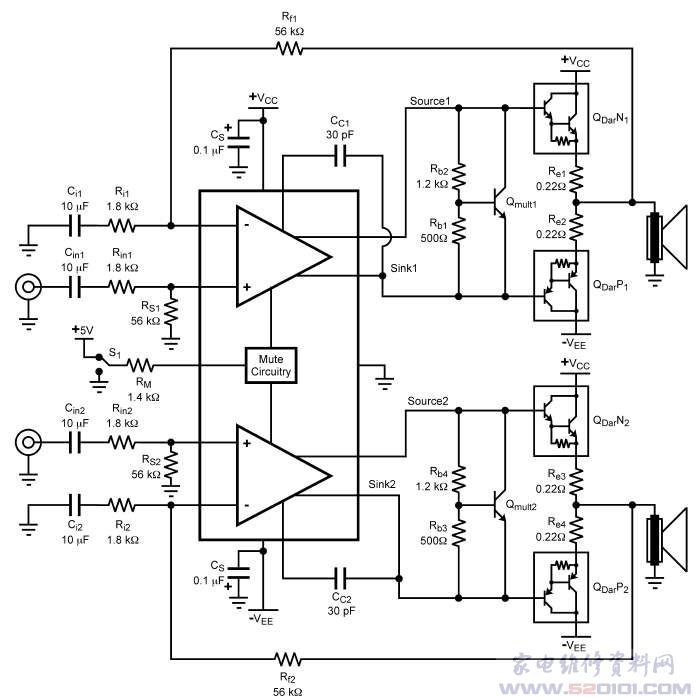

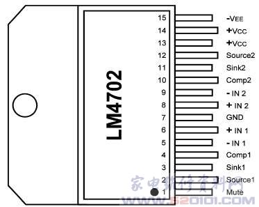

概述:LM4702是美国国家半导体公司生产的一款立体声功率放大器。它为单列15脚封装。工作电压±20V至100V,驱动8W负载时,每个声道能够输出超过300W 的功率,总谐波失真及噪声只有 0.0006%。内含有过热保护电路,当温度超过150℃时它会停止工作。另外,LM4702有静音功能,启用后会减弱输入驱动信号,并使放大器输出变为静音状态。
LM4702共有3个等级,在应用程序和性能水平方面跨越了很大的范围。LM4702C针对高音质、大功率的应用;LM4702B(已有样品)可应用更高的工作电压;LM4702A (正在试验中)定位为最高端的应用,有着最高的工作电压。这3个等级都拥有超宽的工作电压,其中LM4702A为±20~±100V,LM4702B为±20~±100V,LM4702C为±20~±75V。其等效噪声为3uV,PSRR为110dB,THD为0.001% 。除此之外,LM4702还拥有一些优异的特性,如输出功率可调节、外接元件少、外接补偿、热保护和静音等。
