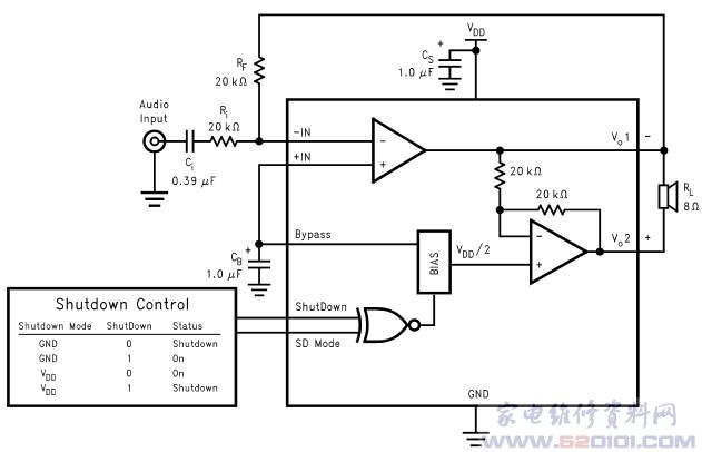

概述:LM4990是美国国家半导体公司生产的一款音频功率放大器,它为双列10脚封装。电源电压2.5-5.5V。它能够为8Ω负载提供1.25W、4Ω负载提供2W功率的稳定输出,5V电源供电的条件下其总谐波失真和噪声不超过1%。采用桥接负载结构在提供高品质音频功率放大的同时,大大减少了外部元件数,无需外接输出耦合电容和自举电容。
LM4990内置待机电路,可以使电路工作在一个低功耗的待机状态。可以通过调节SD MODE的电位来实现SHUTDOWN管脚高或者低电平使能有效。电路工作在待机模式时,待机电流不超过100nA。LN4990内置了杂音消除电路,可以消除芯片启动和关断过程中的咔嗒声或噼噗声。还可以通过外接电阻来调节增益。

* F=217Hz以及VDD=5V时PSRR=65dB
* 关闭模式下消耗电流0.1uA
* 改进了POP以及clICk噪音抑制电路
* 不需要输出耦合电容以及其它应用网络或电容
* 热关闭保护允许外部增益控制
* 单位增益下是稳定状态, BTL组态能驱动大的负载。
