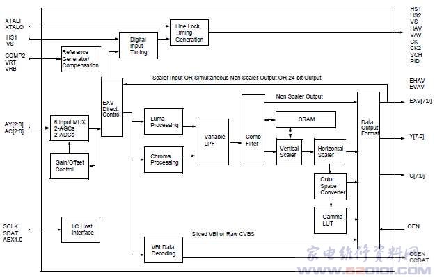

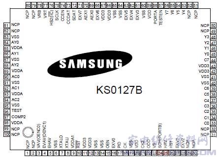

概述:KS0127是三星电子生产的一款多标准视频解码器/倍线器。它为100脚PQFP封装工艺。
二、KS0127功能和特点
*接受NTSC-M/N/4.43 , PAL-M/N/B/G/H/I/D/K/L andSECAM格式的自动检测
* 6个模拟输入: 3 S-视频,复合6或1 3 wireYCbCr分量视频
* 2行亮度和色度梳状滤波器includingadaptive luma梳为NTSC
*可编程带宽亮度,对比度,亮度和边缘增强
*可编程色度带宽,色调, andsaturation
*高品质水平和垂直缩小器
* INTERCAST ,图文电视和字幕解码withbuilt式切片机位
* CVBS数字化过程中的VBI forIntercast应用程序直接输出
*模拟方形像素或CCIR 601采样率
*输出4:4:4 , 4:2:2或4时01分01秒YCbCr分量, OR 24位或16位RGB格式的抖动
*的YCbCr 4:2:2输出可以是8位或16位withembedded时序为8 - bitmode参考代码支持
*同时按比例和非比例为8位模式数字outputports输出。
*通过双向数字端口直接进入定标器。
*可编程的伽玛校正表
*可编程定时信号
*行业标准IIC接口
