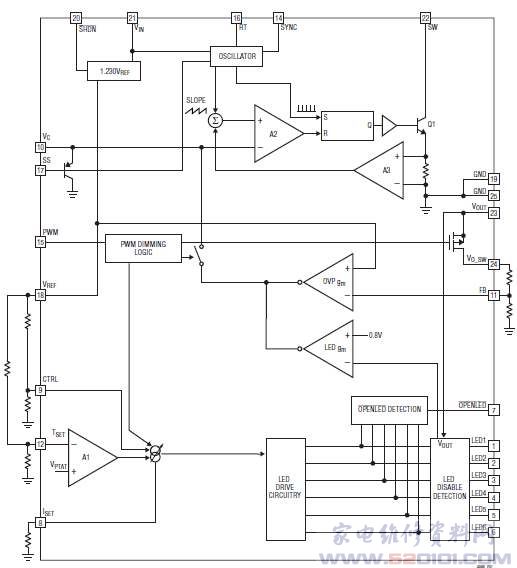

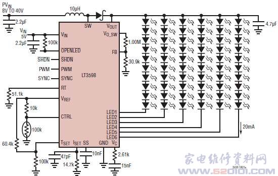

概述:LT3598是凌力尔特公司(Linear Technology Corporation)推出45V、2.5MHz DC/DC升压模式转换器,该器件作为恒定电流LED驱动器工作,用于多达60个白光LED。LT3598可以驱动多达6个LED串,每串具有多达10个串联的30mA白光LED,同时提供高达90%的效率。其多通道能力使该器件非常适合于中等尺寸的TFT-LCD背光照明应用。其3V至30V的输入电压范围使该器件非常适合于汽车和工业应用。它提供1.5% LED电流匹配,以确保一致的显示器亮度。高达3000:1的调光比可通过使用True Color PWMTM调光获得。可编程200kHz至2.5MHz固定频率工作和电流模式架构在宽电源及输出电压范围内提供稳定工作,同时最大限度地减小外部组件尺寸。此外,开关频率可同步至外部时钟。其耐热增强型4mmx4mm QFN封装为LED背光照明应用提供了非常紧凑的解决方案占板面积。
LT3598采用单个1.5A、45V内部开关,以提供一个升压模式恒定电流源。不过,甚至在VIN超过VOUT时,LT3598也将继续调节LED电流。内部升压型转换器使用一个自适应反馈环路来调节输出电压至稍微高于所需的LED电压,以确保最高效率。如果任一LED串出现了开路,那么它将继续调节现存LED串并向OPENLED报警引脚发出信号。如果需要更高电流的LED,那么多个LED串可以结合起来,使其能够驱动多达两串由10个90mA LED组成的LED串。其它特点包括可编程过压保护、基于结温和/或LED温度的LED电流降额、以及所有LED串断接时的输出电压限制。
