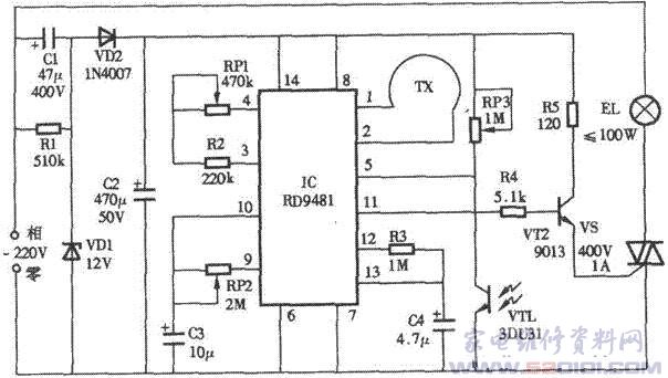

工作时,先由RD9481内的发射电路发射微波功率,通过接于1,2脚的天线向外发射微波,遇到移动物体被反射的微波信号由RD9481的1,2脚天线接收。经微波接收电路、多普勒预处理放大器OP1放大,再由选通放大器OP2放大,送到由比较器组成的双向鉴幅器,鉴别出有效触发信号UB。COP1为比较器,当UC<0.3UDD时,COP1输出低电平,通常与门电路亦输出低电平,禁止UB向下级传送;有移动物体时,UB变为高电平,与门电路亦为高电平,启动状态控制器,UO输出高电平。
RD9481的8脚接低电平时,为不可重复触发工作方式,在延迟时间内任何移动的物体信号均不起作用,直到延迟结束。延迟结束时,UO变为低电平,同时启动封锁定时器,在封锁定时时间内,任何移动信号均不能使UO变为高电平,从而提高了模块的工作可靠性。8脚接高电平时,为可重复触发工作方式,移动的物体信号UB可重复触发,使UO变为高电平,并在延迟时间内一直保持。
上图是该芯片的典型应用电路,该电路为自动感应照明灯电路,白天灯不亮,晚上无人走动时也不亮,有人走动时灯自动点亮。
市电220V经变压器变压后,经整流器(V1~V4)、滤波电容C4和稳压电路7812获得直流电源电压。光敏电阻RG与R1串联接于电源电压,组成分压电路。白天光线照射到光敏电阻RG上,RG呈低电阻,RD9481的5脚为低电平,封锁触发信号,电路不工作;晚上RG呈高阻,RD9481的5脚为高电平,使电路正常工作。S为工作方式选择开关,S闭合为重复触发工作方式,S打开为不可重复触发工作方式。调节RP1,可调节电路的灵敏度,来改变探测范围,调节RP2可改变输出高电平延迟时间,调节RP3可改变封锁定时器的定时时间。
