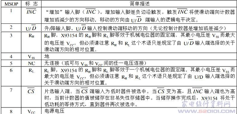

一、X93154引脚功能排列和说明

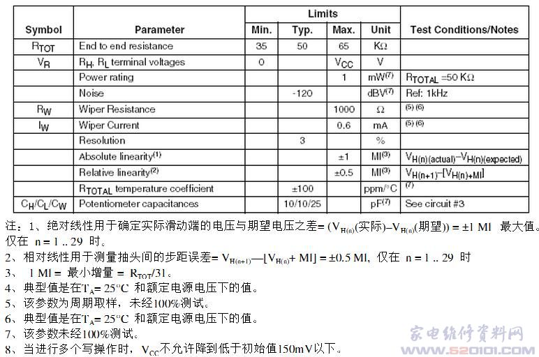

三、X93154电位器特性
