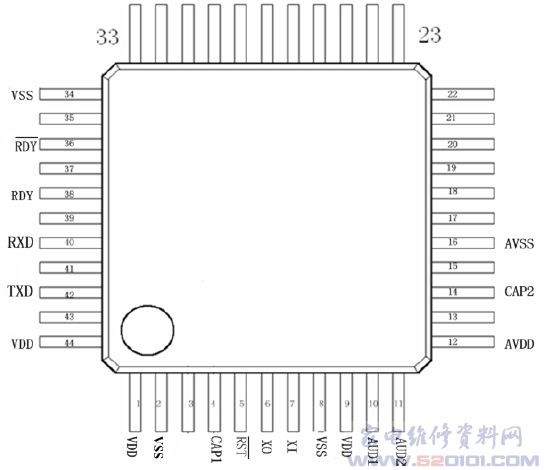

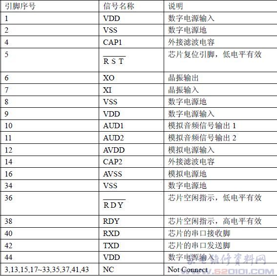

一、XF-S3011引脚功能排列
注:
1.VDD:2.6V~5.5V;
2.芯片的工作状态指示信号有两根,一是高电平有效,一是低电平有效,您可以根据自己的实际情况选用其中的一根;
3.芯片的40脚为RXD,它和上位控制机的数据发送端相连;42脚为TXD,它和上位控制机的数据接收端相连;
4.芯片有两路10bit DAC模拟音频输出:AUD1、AUD2,客户可以任选其中一根进行音频输出。

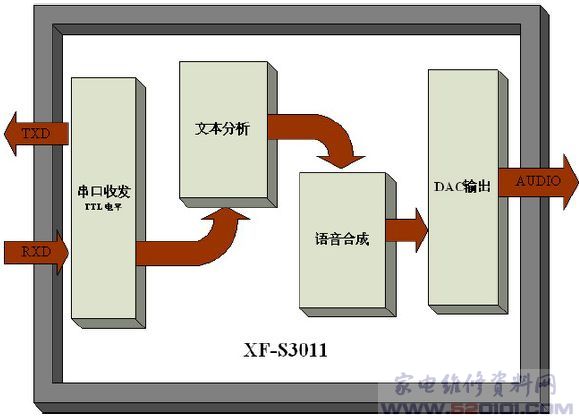

三、XF-S3011内部方框图

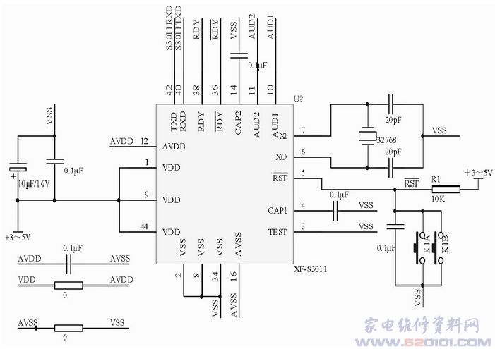

五、XF-S3011典型外围电路
