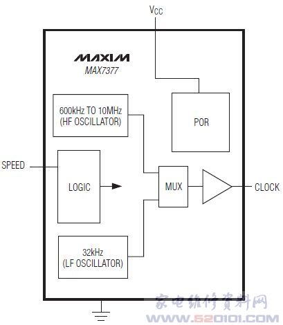

三、MAX7377内部方框图

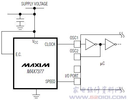

四、MAX7377典型应用电路
