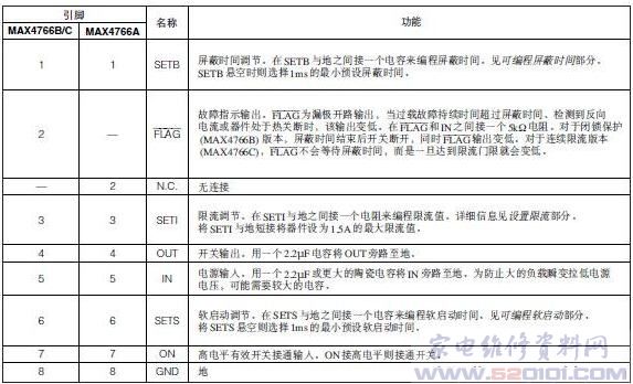

一、MAX4766引脚功能

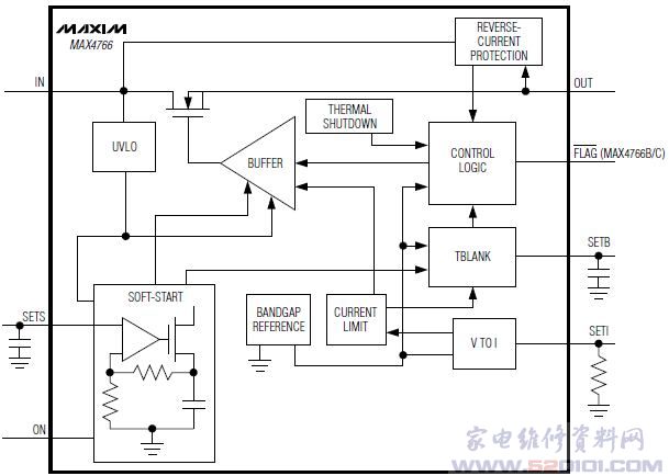

二、MAX4766功能和特点
* 浪涌电流保护
* 热关断保护
* 反向电流保护
* 低压差
* 可编程屏蔽时间
* 可编程软启动时间
* FLAG功能(MAX4766B/MAX4766C)

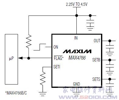

四、MAX4766典型应用电路
