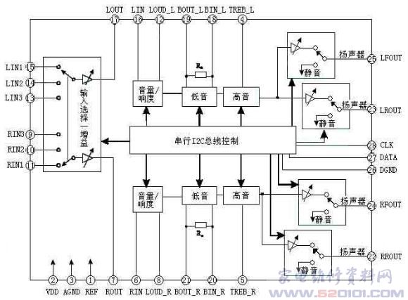

SM9613是3对输入4声道输出数字音频控制处理芯片,该芯片采用深亚微米CMOS工艺技术制造,芯片内部包含音量、低音、高音、通道均衡、前/后级衰减和响度处理;在一个芯片中集合多个可选择的增益输入端,外围电路元件少,具有较好的性能和可靠性。所有的功能通过I2C总线编程来驱动实现。SM9613采用SOP28/DIP28封装。管脚排列合理、应用电路简单,非常有利于电路板的布局和节省成本。
