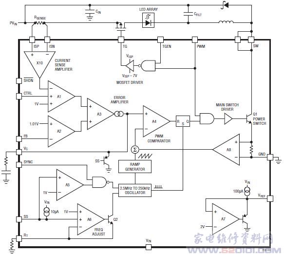

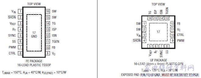

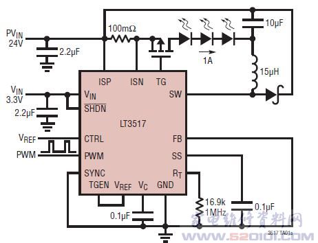

概述:LT3517是LINEAR半导体公司生产的一款电流模式DC/ DC转换器,具有内部1.5A,45V开关功能。主要设计用于驱动LED。该LT3517工作在升压,降压模式和降压 - 升压模式的LED驱动器。它结合了传统的电压环路和一个独特的电流回路,作为一个恒定电流源或恒定电压源。可编程开关频率允许外部元件的effi效率或元件尺寸的优化。 LT3517的开关频率可以同步至一个外部时钟信号。 LED电流可用外部一个100mV检测电阻。外部PWM输入提供了高达5000:1的LED调光。 CTRL引脚提供了进一步的10:1调光比。它采用纤巧型(4mmx4mm)16引脚QFN和16引脚TSSOP封装,工作于3V至30V,瞬变保护至40V,可调的频率范围:250kHz至2.5MHz 。
二、LT3517功能和特点
1、5000:1 TrueColor PWM调光比
2、1.5A、45V内部开关
3、100mV高端电流检测
4、开路LED保护
5、可工作于升压、降压和降压-升压模式
6、用于PMOSLED断接的栅极驱动器
7、恒定电流和恒定电压调节
8、 CTRL引脚提供10:1模拟
9、调光低停机电流:<1μA
