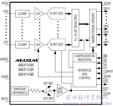

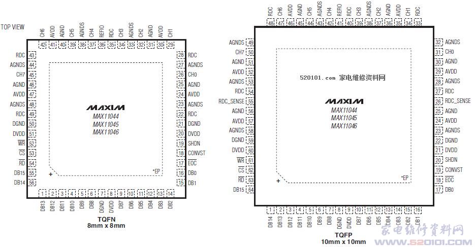

概述:MAX11046是MAXIM公司生产的一款8通道16位同时采样ADC(模数转换)芯片,它采用56引脚(8mm x 8mm) TQFN和64引脚(10mm x 10mm) TQFP封装。3.0V至4.25V外部基准范围,支持±4.0V至±5.2V满量程输入范围 。
二、MAX11046功能和特点
1、4/6/8通道16位ADC
2、单模拟电源和数字电源供电
3、高达1GΩ的高阻输入
4、每通道均具有片内T/H电路
5、3&mICro;s的快速转换时间
6、高吞吐率:8通道时每个通道为250ksps
7、16位、高速并行接口
8、由内部时钟控制转换
9、10ns孔径延时

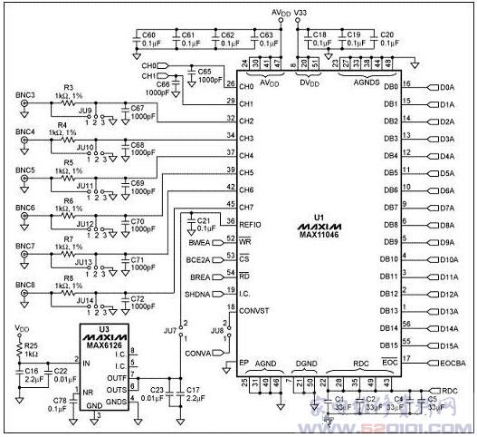

10、100ps通道间T/H匹配
11、低漂移、高精度4.096V内部基准提供±5V输入范围
12、可提供评估板
