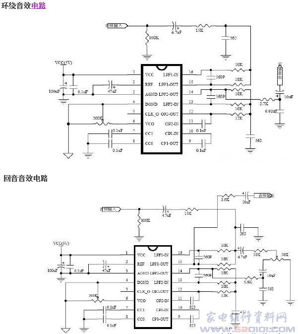

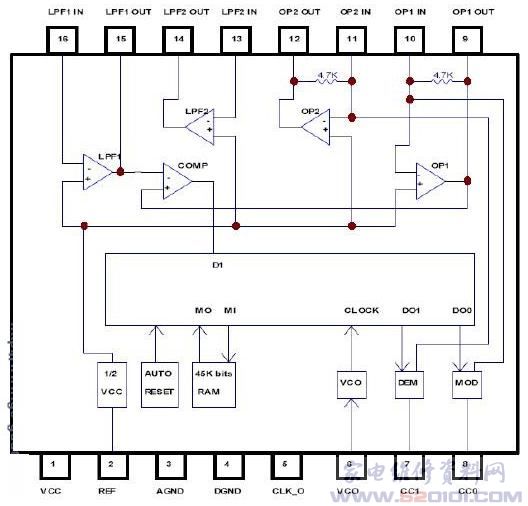

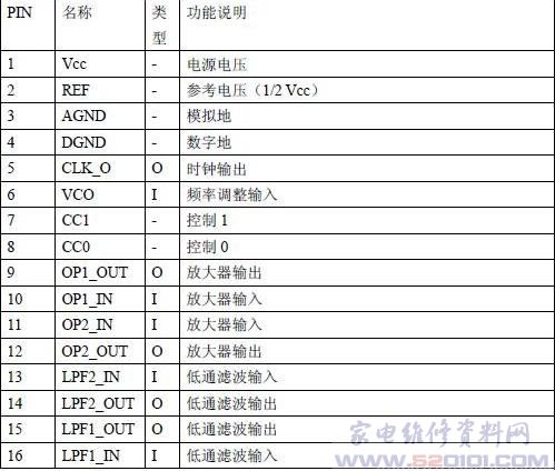

概述: SM9399是一种回音/环绕音效处理芯片。内建ADC和DAC,可转换模拟信号至数字信号。处理器内产生时间延迟效果,它的特色在于内建VCO(VoltageControlOSC),此VCO可简化外部应用。线路且易于控制振荡频率,使达到延迟时间微调的效果。同时,SM9399采用高速的取样频率(SamplingFrequency)及大容量的内存(Memory,48KBits),使得经由SM9399所产生的回音音效品质更趋细致及真实。SM9399仅16脚,所需外加零件极少,有助于PCB布局的简易化且能更能节省成本。
