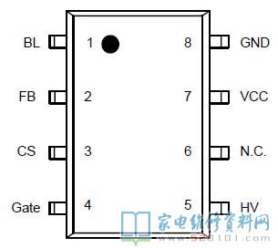

一、ICE3BS03LJG引脚功能
| 引脚 | 标示 | 功能 | 电压 | 引脚 | 标示 | 功能 | 电压 |
| 1 | BL | 软启动 | 0.8V | 5 | HV | 高压启动输入 | 295V-355V |
| 2 | FB | 反馈 | 15V | 6 | N.C. | 空脚 | 0V |
| 3 | CS | 过流检测 | 23MV | 7 | VCC | VCC供电 | 14V |
| 4 | Gate | 驱动输出 | 1.16V | 8 | GND | 地 | 0 |

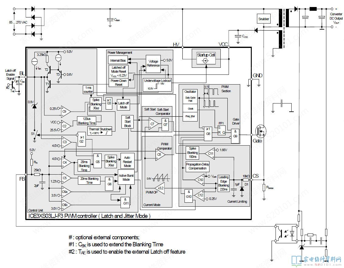

二、ICE3BS03LJG内部方框图

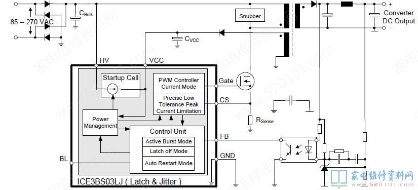

三、ICE3BS03LJG典型应用电路
