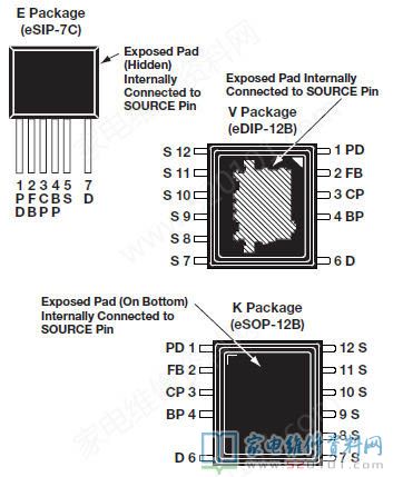

二、LNK6777K引脚功能

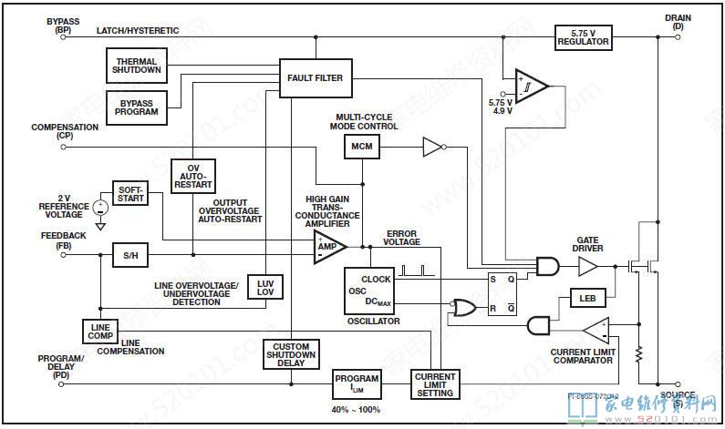

三、LNK6777K内部方框图

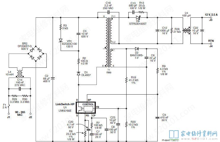

四、LNK6777K典型应用电路
