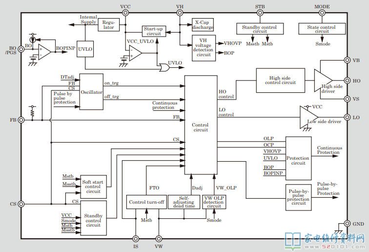

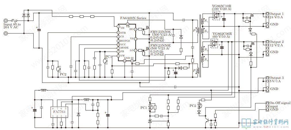

概述:FA5591是日本富士电机出品的一款LLC电流谐振电源,其特点是软开关,具有占空比的谐振控制50%的漏电变压器结构,适用于开关电源的效率提升、降噪、压型降低。富士电机开发了第 2 代“FA6A00N 系列”,它继承了第一代 LLC 电流谐振控制 IC“FA5760N”的特性,并通过更低的待机时间得到增强电源和改进的保护功能。它集成了全球首创的高精度二次侧过载保护功能,同时进一步降低待机功耗约20%。用于过流保护功能,延迟时间可以外部调整。
一、FA5591引脚功能与内部方框图
二、FA5591典型应用电路
