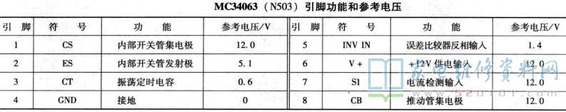

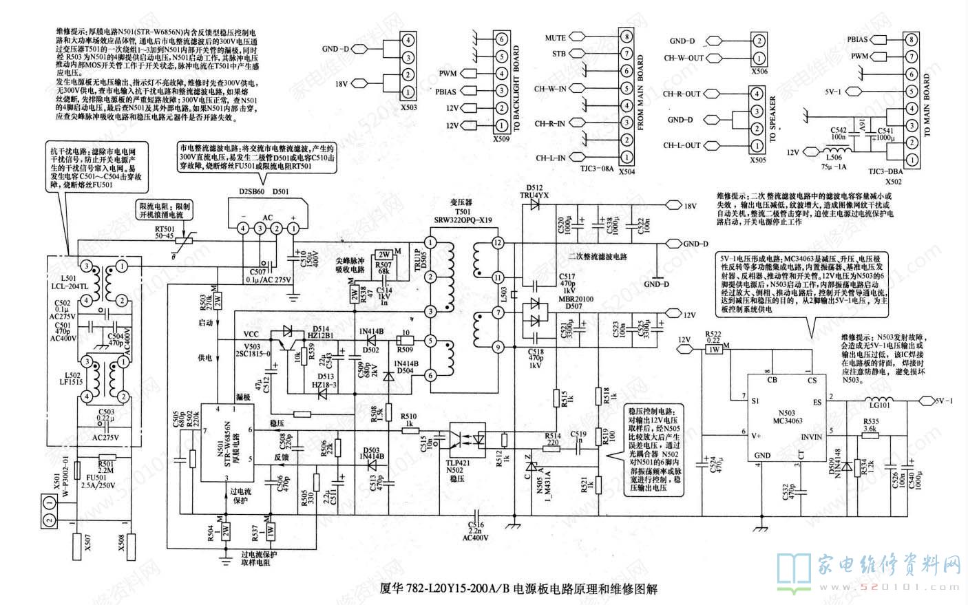

二、MC34063引脚功能和实测电压值(在厦华782-L20Y15-200A/B电源板上实测)

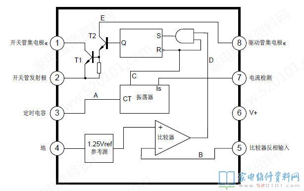

三、MC34063引脚功能和内部方框图

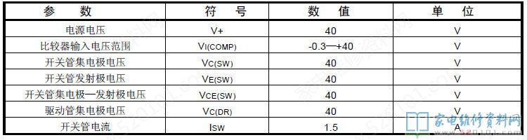

四、MC34063极限参数

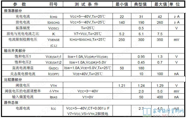

五、MC34063电气参数

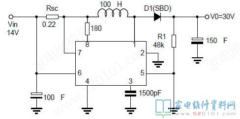

1、升压变换器

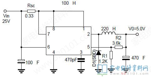

2、降压变换器

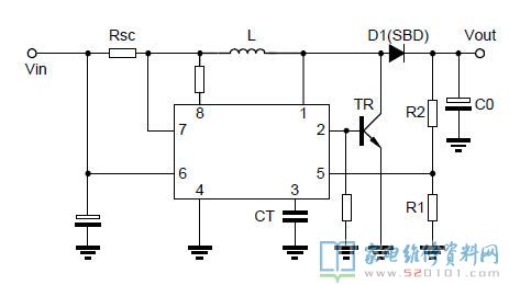

3、升压变换器 ( 大电流 )

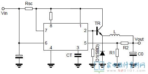

4、降压变换器( 大电流)

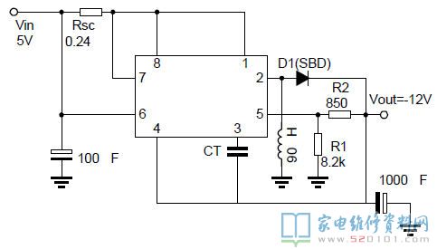

5、反向变换器
6、在厦华782-L20Y15-200A/B电源板上的应用电路
