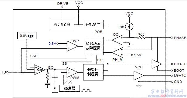

RT8110外观图
RT8110引脚功能
| 引脚 | 名称 | 功能 | 类型 |
| 1 | BOOT | 自举 | |
| 2 | DRIVE | 驱动使能 | O |
| 3 | FB | 输出反馈 | I |
| 4 | VCC | 供电 | |
| 5 | LGATE | 下管栅极驱动 | O |
| 6 | GND | 地 | |
| 7 | UGATE | 上管栅极驱动 | O |
| 8 | PHASE | 过流保护下管电压降监测 | I |
RT8110内部方框图
