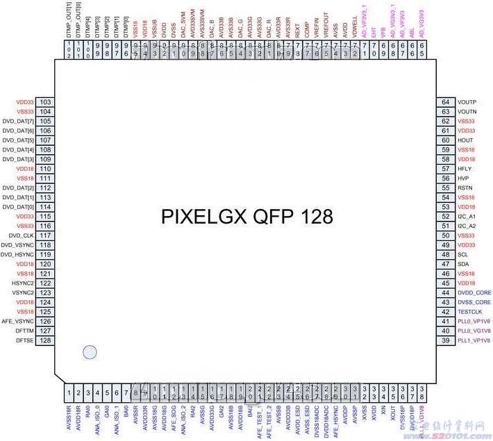

PW50引脚功能:
14: Pr 输入
17:Y 输入
20:Pb 输入
29:行同步输入
126:场同步输入
47:SDA
48:SCL
60:行同步输出
64:场同步输出
81:V(Cr)分量输出
84:Y 分量输出
87:U(Cb)分量输出
PW50引脚含义图
