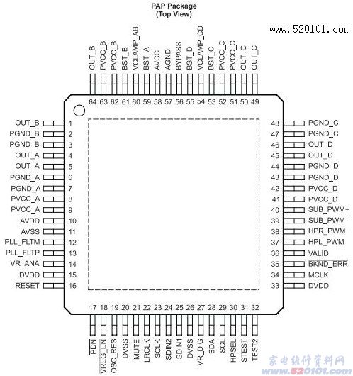

TAS5706引脚功能

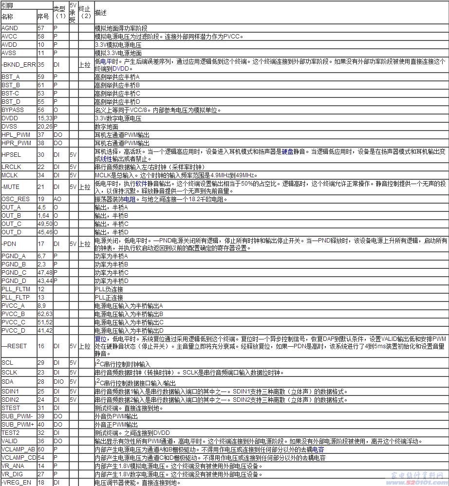

TAS5706引脚功能含义(图片点击放大)
