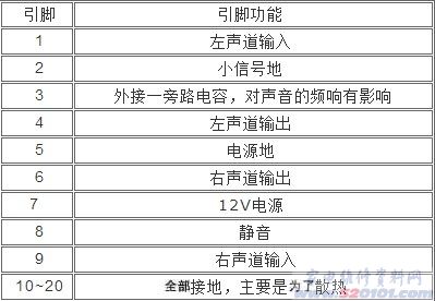

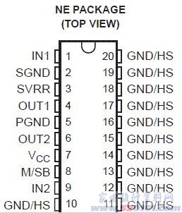

概述:它是一个立体声功率放大器,可向4Ω负载提供2 X 6W 输出功率,总谐波失真THD=10%;使用12V 供电电压,没有外部散热器,电压增益固定为20dB。该芯带三级MODE(模式)输入,可从“standby(待机)“模式切换至“mute(静音)”和“operating(运行)”模式。
TPA1517外观图
TPA1517引脚功能图
TPA1517引脚功能含义
