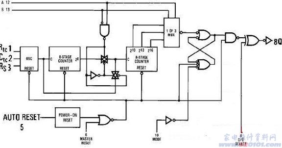

概述:这个芯片是一个可编程分频器 ,为十六级二分频器,主要的功能就是把脉冲源产生的脉冲信号进行处理,脉冲源输出的频率较高,所以就需要分频把高频脉脉冲信号处理为低频率信号,如:50HZ的信号,从而提供给后而电路使用。
引脚功能图
