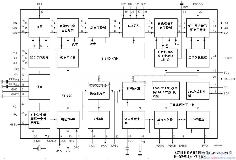

OM8380H 是PHILIPS 公司研制开发的高端TV/监视器视频显示处理集成电路,可以输入YUV、ADC 及智能图像处理等功能模块。
OM8380H芯片特点
具有屏显、图文信号独立输入
具有黑电平延伸处理功能
具有蓝色扩展处理电路
对色差信号进行开关矩阵处理
内含 12MHZ 扫描系统时钟发生器
行扫描驱动脉冲具有慢速启停功能
具有行场几何处理功能
具有行场缩放功能适应于16:9 显示模式
具有平行四边形失真和边角失真校正功能

OM8380H内部方框图
