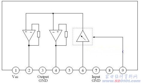

AN17823A内部方框图

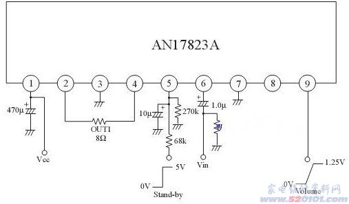

AN17823A典型应用电路
