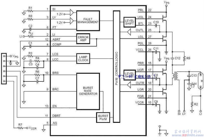

P1048EY去保护脚的方法是:1和6脚直接接地
P1048EY典型应用电路
