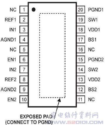

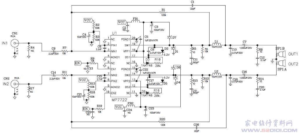

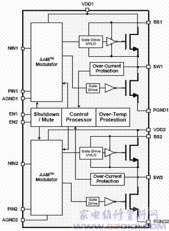

概述:MP7722DF是一款单电源D类立体声功率放大器。它在24V供电,4Ω 情况下,最大可以输出2×20W,无需外接散热片(底部需要和印制板保持良好焊接,以利于散热),适应宽电源9.5V~26V,为单电源D类立体声功放。
二、MP7722DF功能和特点
(1)在VDD=24V,负载为4 欧时,双通道输出20W。
(2)在负载为8 欧,输出1W,THD+N=0.06%。
(3)输出20W 时,效率为93%。
(4)开关频率高达1MHz。
(5)9.5V 到24V 单端供电。
(6)集成开关机去POP 电路。
(7)热和短路保护。
(8)集成180 毫欧开关。
(9)支持MUTE/STANDBY 模式。
