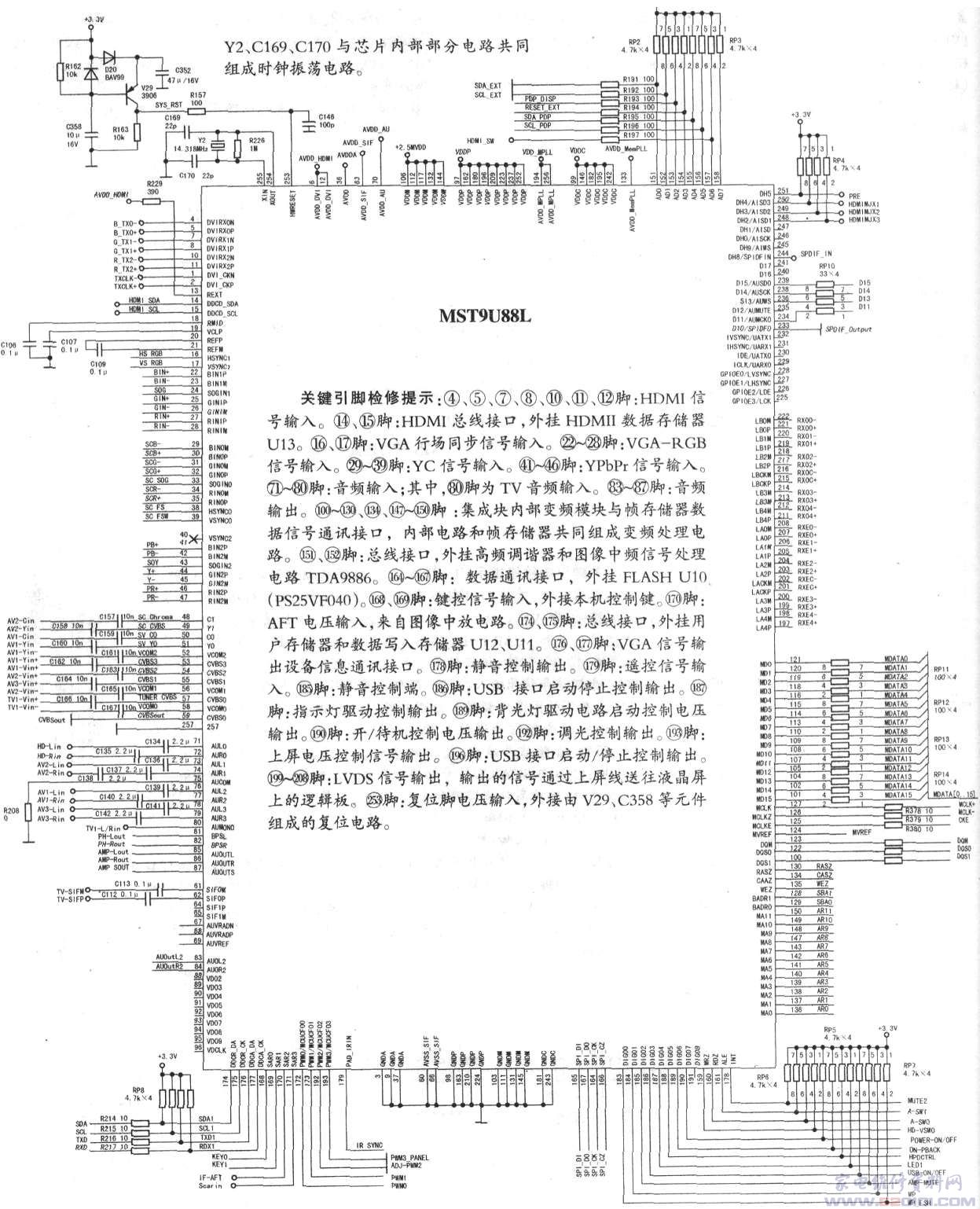

概述:MST9U88L是晨星半导体公司生产的一款超大规模集成电路。此集成电路的内部的主要模块电路有:CPU、视频信号和音频信号处理电路、AD变换电路、变频电路、上屏信号形成电路,它输入视频信号、VGA信号、YPbPr信号和HDMI信号,输出音频信号、视频信号、LVDS信号、多总线控制信号和不同模拟量信号(直流电压或脉冲信号)。该集成块正常工作所需要的电压有:AVDD_HDMl(3.3V)、AVDDA(3.3V)、VDD_SIFC3.3V)、AVDD_AU(3.3V)、+2.5MVDD(2.5V)、VDDP(3.3V)、VDD_MPLL(3.3V)、VDDC(1.8V)、AVDD_MemPLL(3.3V)。
