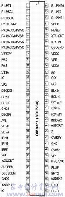

概述:OM8371是一款用于彩色电视机小信号处理的集成电路。双列直插64脚封装形式。
二、OM8371引脚功能中文说明
| 脚序 | 引脚名称 | 引脚定义 | 电压 | 脚序 | 引脚名称 | 引脚定义 | 电压 |
| PIN | SYMBOL | DESCRIPTION | 2.9 | ||||
| 1 | STAND BY | 待机控制 | 3.5 | 33 | HOUT | 行驱动输出 | 0 |
| 2 | SCL | SCL时钟信号 | 3.6 | 34 | FBISO | FBT反馈/沙包脉冲输出 | 0.6 |
| 3 | SDA | SDA数据信号 | 3.3 | 35 | AUDEXT | 外部声音输入 | 0 |
| 4 | TUNING | 调谐电压PWM输出 | 5.3 | 36 | BHTO | 过压保护 | 1.7 |
| 5 | NTSC SW | 射频NTSC制式切换声表面滤波和RGB控制 | 3.7 | 37 | PLL/IF | 中频琐相环滤波器 | 2.4 |
| 6 | KEY | 面版按键AD输入脚 | 0.8 | 38 | IFVO/SVO | 中频解调输出/选择复合视频信号输出 | 3.3 |
| 7 | VOLI | PWM音量控制脚 | 0.04 | 39 | VP1 | 解码器主电源(+8V) | 7.9 |
| 8 | MUTE | 静音控制输出脚 | 0.01 | 40 | CVBSINT | 内部复合视频信号输入 | 3.9 |
| 9 | VSS C/P | CPU的数字地 | 0 | 41 | GND1 | 解码器地 | 0 |
| 10 | BAND1 | 波段控制脚1 | 5.4 | 42 | GVBS/Y | 外部复合视频信号输入 | 3.4 |
| 11 | BAND2 | 波段控制脚2 | 0.05 | 43 | GHROMA | 色度信号输入 | 1.5 |
| 12 | VSSA | 模拟地(图文解码和解码器的地) | 0.05 | 44 | AUDOUT/AMOUT | FM声音输出 | 3.4 |
| 13 | SEC PLL | SECAM锁相环去耦 | 2.3 | 45 | INSSW2 | RGB/YUV控制输入信号 | 2.2 |
| 14 | VP2 | TV解码器电源(+8V) | 7.9 | 46 | R2/VIN | R/V信号输入 | 2.5 |
| 15 | DECDIG | TV解码器数字部分电源去耦 | 5 | 47 | G2/YIN | G/V信号输入 | 2.5 |
| 16 | PH2LF | 2级琐相环滤波 | 2.4 | 48 | B2/UIN | B/U信号输入 | 2.5 |
| 17 | PH1LF | 1级琐相环滤波 | 3.9 | 49 | BCLIN | 束流限制输入 | 2 |
| 18 | GND3 | 解码器地 | 0 | 50 | BLANKING | 暗电平输入 | 5.9 |
| 19 | DECBG | BANDGAP退耦 | 4 | 51 | R OUT | R信号输出 | 3.3 |
| 20 | AVL/EWD | 自动音量控制滤波/东西校正输出 | 0 | 52 | G OUT | G信号输入 | 3.3 |
| 21 | VDRB | 场输出 | 0.7 | 53 | B OUT | B信号输入 | 3.3 |
| 22 | VDRA | 场输入 | 0.8 | 54 | VDDA | 模拟信号电源(3.3V) | 3.6 |
| 23 | IF IN1 | IF中频输入1 | 1.9 | 55 | VPE | OTP编程电压 | 0 |
| 24 | IF IN2 | IF中频输入1 | 1.9 | 56 | VDDA | 处理核心供电(3.3V) | 3.7 |
| 25 | IREF | 参考电流输入 | 3.8 | 57 | OSC GND | 晶振地 | 0.02 |
| 26 | VSC | 场锯齿波输出电容 | 3.8 | 58 | XTAL IN | 晶振输入 | 2 |
| 27 | TUNER AGC | 高频头AGV输出 | 1.4 | 59 | XTAL OUT | 晶振输入 | 2 |
| 28 | AUDEEM/STFIN1 | 伴音去加重或者伴音中频输入1 | 3.2 | 60 | RESET | 复位 | 0 |
| 29 | DFCSDEM/SIFIN2 | 伴音调解器去耦或者伴音中频输入2 | 2.3 | 61 | VDDP | 数字处理外围供电(3.3V) | 3.7 |
| 30 | GND2 | 解码器地2 | 0 | 62 | AV1 | AV1控制开关 | 0.06 |
| 31 | SNDPLL/SIFAGC | 伴音中频AGC | 2.4 | 63 | AV2 | AV2控制开关 | 0.06 |
| 32 | AVL/REF | 自动音量控制滤波/负载波输出 | 0.14 | 64 | IR TN | 红外接收头信号的输入脚 | 5.2 |
