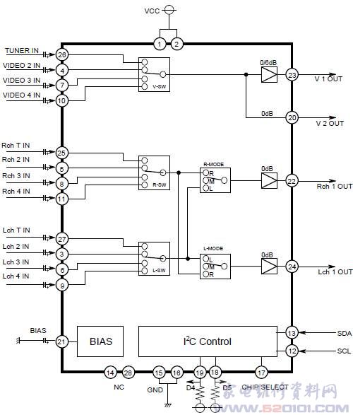

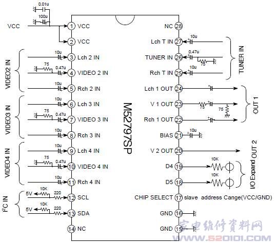

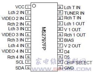

概述:M52797FP是日本三菱半导体公司生产的一款具有I2C总线控制功能的音频开关集成电路。它为双列直插24脚封装。工作电压4.7-9.3V,典型为5V或9V,输出电流24mA。
三、M52797FP中文引脚说明和参数值
| 脚号 | 符号 |
功能说明 |
电压(V) | 对地电阻 | |
| 红笔测 | 黑笔测 | ||||
| 1 | VCC | +9V电源 | 8.6 | 0.3 | 0.3 |
| 2 | Vcc | +9V电源 | 8.6 | 0.3 | 0.3 |
| 3 | Lch2 IN | 音频信号输入(AV1 L) | 4.0 | 9.5 | 12.2 |
| 4 | V2 IN | 视频信号输入(AV1/S-V Y) | 3.4 | 9.5 | 12.8 |
| 5 | Rch2 IN | 音频信号输入(AV1 R) | 4.0 | 9.5 | 12.8 |
| 6 | Lch3 IN | 音频信号输入(DVD L) | 4.0 | 9.5 | 12.5 |
| 7 | V3 IN | 亮度信号输入(DVD) | 3.4 | 9.5 | 12.8 |
| 8 | Rch3 IN | 音频信号输入(DVD R) | 4.0 | 9.5 | 12.8 |
| 9 | Lch4 IN | 音频信号输入(AV2 L) | 4.0 | 9.5 | 12.8 |
| 10 | V4 IN | 视频信号输入(AV2) | 3.4 | 9.5 | 12.8 |
| 11 | Rch4 IN | 音频信号输入(AV2 R) | 3.9 | 9.5 | 12.5 |
| 12 | SCL | I2C时钟线 | 4.6 | 7.0 | 11.1 |
| 13 | SDA | I2C数据线 | 4.6 | 6.5 | 11.0 |
| 14 | NC | 空脚 | 0 | +∝ | +∝ |
| 15 | GND | 地 | 0 | 0 | 0 |
| 16 | GND | 地 | 0 | 0 | 0 |
| 17 | CL | 控制端 | 0 | 0 | 0 |
| 18 | D5 50/60 | 50/60Hz切换 | 0 | 5.8 | 5.8 |
| 19 | D4 H-SEN | 行检测信号 | 0 | 9.1 | 13.1 |
| 20 | V2 out | 视频2输出(3T30机芯未用) | 2.5 | 9.1 | 13.1 |
| 21 | BIAS | 偏置滤波端 | 3.8 | 7.8 | 9.5 |
| 22 | V1 out | 视频1输出 | 3.8 | 9.5 | 11.0 |
| 23 | Rch1 out | 右声道1输出 | 3.6 | 1.5 | 1.5 |
| 24 | Lch1 out | 左声道1输出 | 3.8 | 9.3 | 10.8 |
| 25 | TV R IN | (TV)右声道输入 | 3.8 | 9.5 | 12.5 |
| 26 | TV IN | (TV)视频输入 | 4.2 | 8.8 | 12.0 |
| 27 | TV L IN | (TV)左声道输入 | 4.2 | 8.8 | 12.0 |
| 28 | NC | 空脚 | 0 | +∞ | +∞ |
