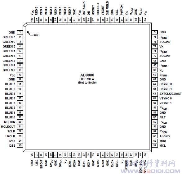

概述:AD9880KST-150是一款模拟接口和HDMI接口集成电路。100管脚的LQFP表贴无铅封装。工作温度范围是0-70摄氏度。

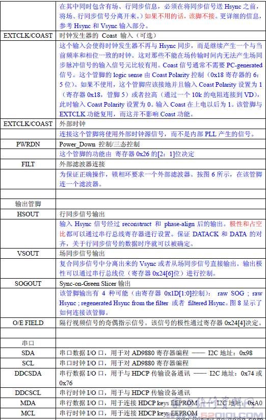

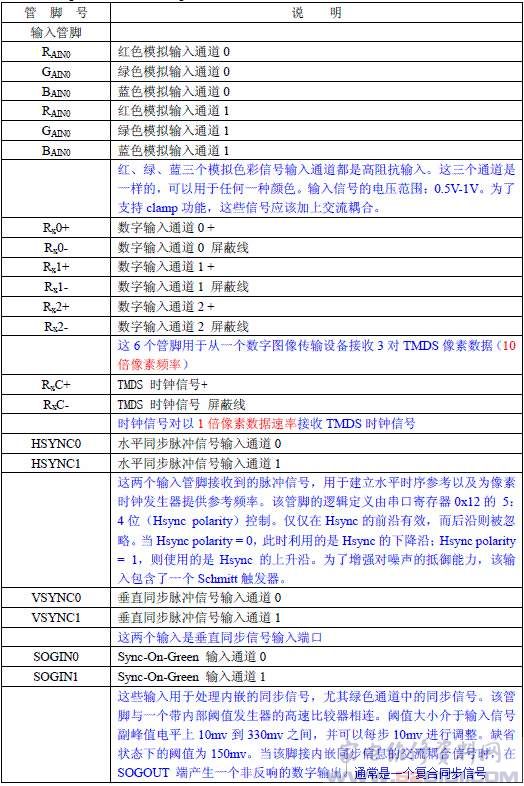

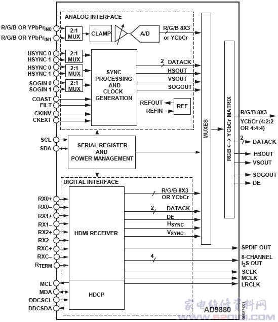

AD9880KST-150模拟接口是一个真正8位的150MSPS的单片模拟接口,用于对复合视频(YPbPr)和图像信号的采集。有150MSPS的编码速率和330MHz的带宽,所以支持全部HDTV格式(最高1080p)和最高SXGA(1280*1024@75Hz)的FED.

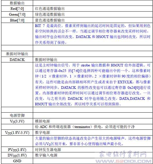

模拟接口内部包含有一个带1.25V基准的3态ADC,一个锁相环(PLL),增益、偏置、箝位控制均可编程。用户只需提供1.8V和3.3V电压、模拟输入和Hsync信号。三态CMOS输出的供电范围1.8V到3.3V.片内锁相环从Hsync信号可以产生像素时钟信号,输出频率从12MHz到150MHz.时钟抖动(cLOCk jitter)在150MHz情况下,小于700ps p-p.AD9880还能为复合同步以及sync-on-green(SOG)提供全同步处理。
数字接口接收器符合HDMI 1.1规范,支持所有HDTV格式和显示公式。
在HDCP方案下,显示器可以接收加密的视频信号。AD9880可以应用于视频接收的认证,在接收端对编码后的视频信号进行解密。
