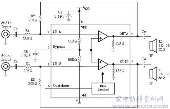

概述:HWD2180是一种双声道音频功率放大器,使用5V电压源,每个声道能给一个8Ω的负载提供250mW的连续平均功率,THD+N为0.1%。
HWD2180不需要自举电容或者缓冲器网络,它最适合低功率便携式系统。
HWD2180采用外部控制的低功耗关断模式,以及内部热敏关断保护机制。
HWD2180整体增益稳定,可以通过外部增益配置电阻进行配置。它采用SO8脚封装和DIP8脚封装。2.7V ~ 5.5V的电源电压范围。
二、HWD2180功能和特点
* 1kHz,200mW连续平均输出功率,8Ω负载。 THD+N为 :0.1% (最大)
* 1kHz,85mW连续平均输出功率,32Ω负载。 THD+N为 :0.1% (典型)
* 1kHz,8Ω负载,10%的THD+N。 输出功率为 :325mW(典型)
* 关断电流 : 0.7μA (典型)
* 不需要输出自举电容或者缓冲电路
* 整体增益稳定
* 具有外部增益配置能力
