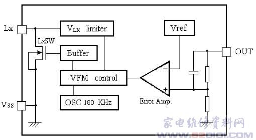

概述:ME331B是微盟电子生产的一款DC/DC芯片。它采用CMOS工艺制造的静态电流极低的VFM开关型直流/直流升压转换器。该芯片由振荡器、VFM控制电路、LX开关驱动晶体管、基准电压单元误差比较放大器、电压采样电阻LX、开关保护电路等部分组成。ME331B DC/DC升压转换器具有低纹波高效率等特点,外围只需接三个元件。

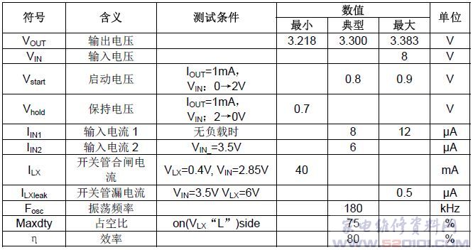

四、ME331B主要参数及工作特性
测试条件VIN=1.98V,VSS=0V,IOUT=10mA,Topt=25有特殊说明除外。

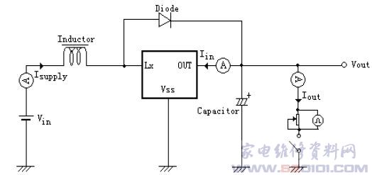

五、ME331B测试电路
Inductor:47uH ; Diode肖特基二极管(正向压降约0.2V) ; Capacitor:钽电容47uF

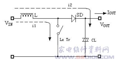

六、ME331B工作原理
ME331B升压转换器利用电感对能量的存储,并通过其与输入端电源共同的泄放作用,从而获得高于输入电压的输出电压。
