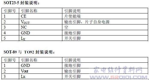

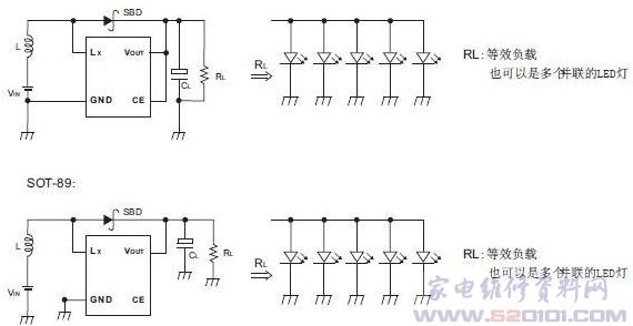

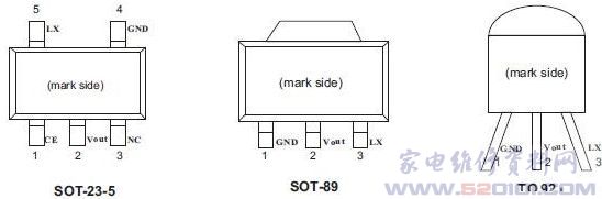

概述:HN06F33A是采用CMOS工艺制造的低静态电流的PFM(VFM)开关型DC/DC升压转换器。该系列芯片采用先进的电路设计和制造工艺,极大地改善了开关电路固有的噪声问题,减少对周围电路的干扰。HN06FXX组成部分包括振荡器、VFM控制回路、Lx开关驱动晶体管、基准电压单元、误差比较放大器、电压采样电阻、Lx开关保护电路等。该升压转换器具有低纹波、高效率等特点,外围只需接三个元件,一只电感、一只电容、一只肖特基二极管。它采用SOT-23-5; SOT-89; TO92封装形式,最大工作频率:300KHz(典型值)输入电压范围:1.5V ;输出电压:3.3V ; 输出电流:最高达300mA。
二、HN06F33A功能和特点
1、少的外围元器件:电感、电容、肖特基二极管各一只
