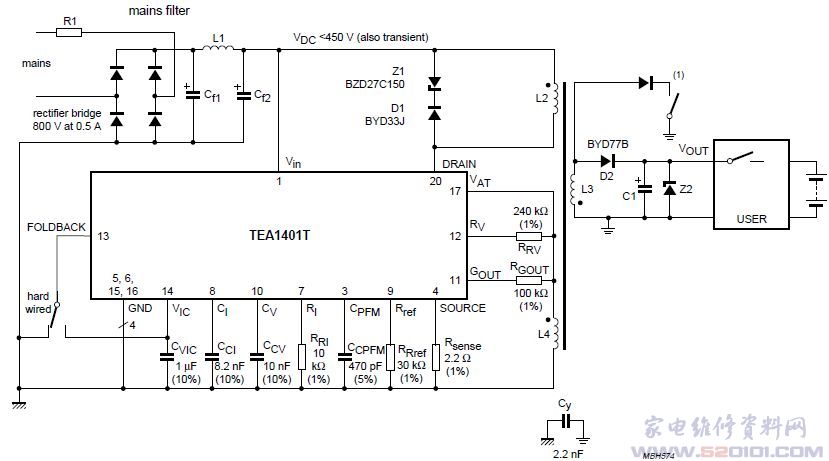

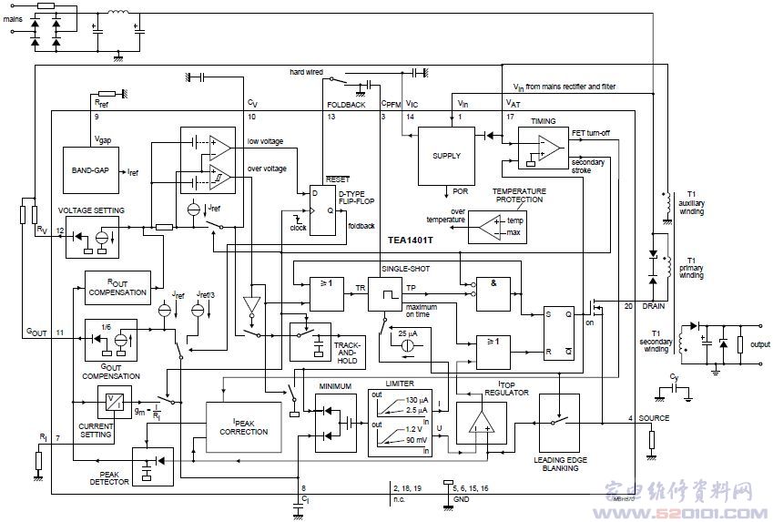

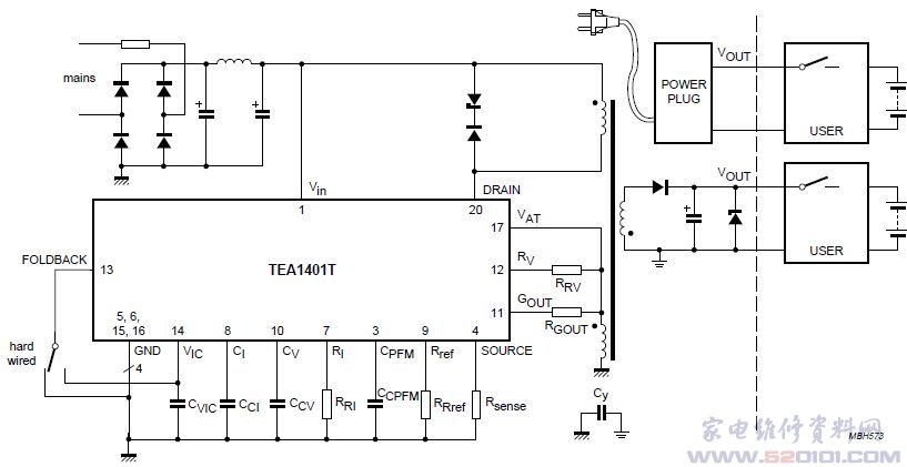

概述:TEA1401T是飞利浦半导体公司生产的一个自振荡电源(SOPS)控制器IC,工作直接从整流通用电源。它是在BCD电源750V逻辑工艺实现,包括制作一个集成的单开关反激变换器高压电源开关。专用电路,用于高功率效率是内置的,这使得超薄电子电源插头的概念成为可能。基本功能是电隔离,组合电流和电压源。没有任何的电子元件仅有一名变压器的二次侧。该TEA1401T的实施呈现一个简单,小型和精确的电池充电系统。该TEA1401T是能够直接从高压电源线自起动的。
二、TEA1401T功能和特点
·专为紧凑型电源插头提供高达20W
·集成的高电压功率DMOS场效应管625V/1A
·所有主电源(90to280V AC)工作
·主要的设计:在初级侧电流调节(无光耦,无二次电子)
·低外部/外围元件数量
·结合精确的恒压源(电源)和精确的恒流源(充电)倾朝野的IC
·折返功能·需要简单的输入滤波器的良好EMC设计
·过冲保护(输出电压)
·保护肌肤免受欠电压输入,过流安多弗温
·20-pin的SO中等功率封装。
