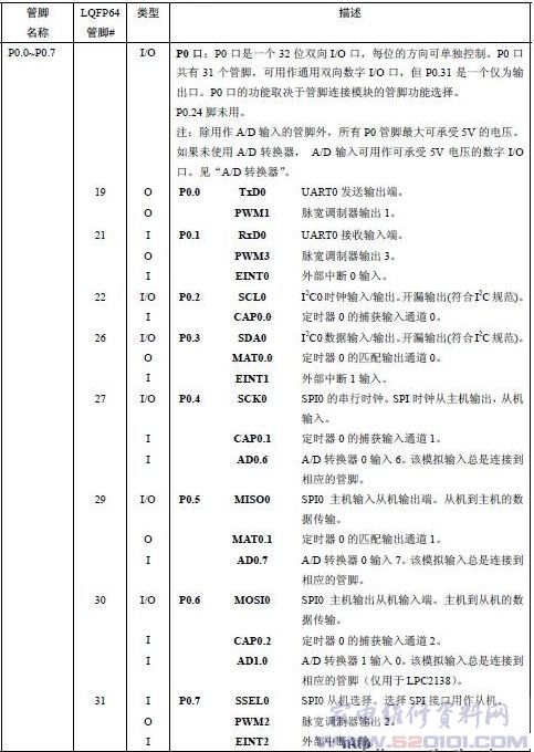

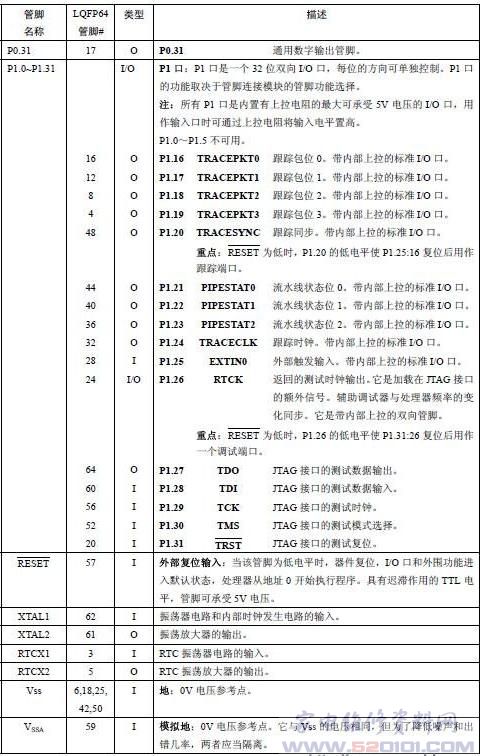

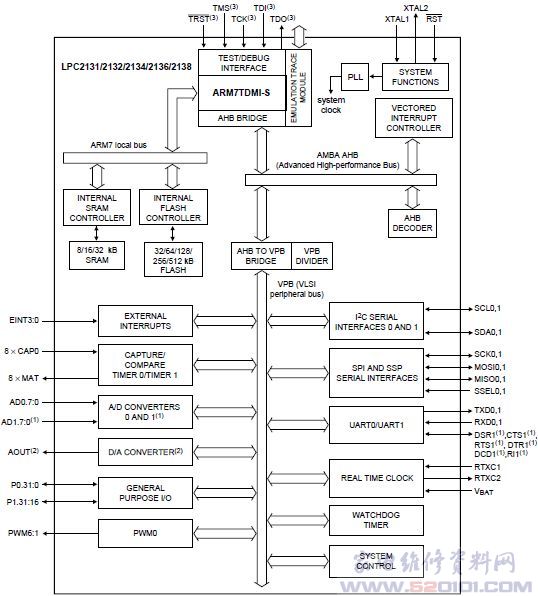

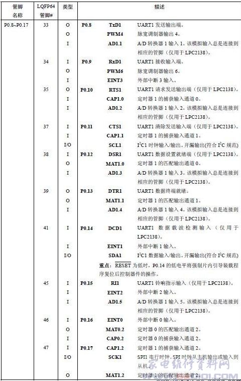

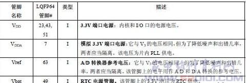

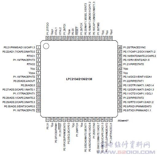

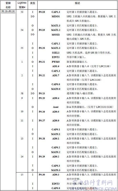

概述:LPC2131是飞利浦半导体公司生产的一款基于一个支持实时仿真和嵌入式跟踪的32/16 位ARM7TDMI-STM CPU 的微控制器,并带有32kB、64kB、512 kB 的嵌入的高速Flash 存储器。128 位宽度的存储器接口和独特的加速结构使32 位代码能够在最大时钟速率下运行。对代码规模有严格控制的应用可使用16 位Thumb?模式将代码规模降低超过30%,而性能的损失却很小。

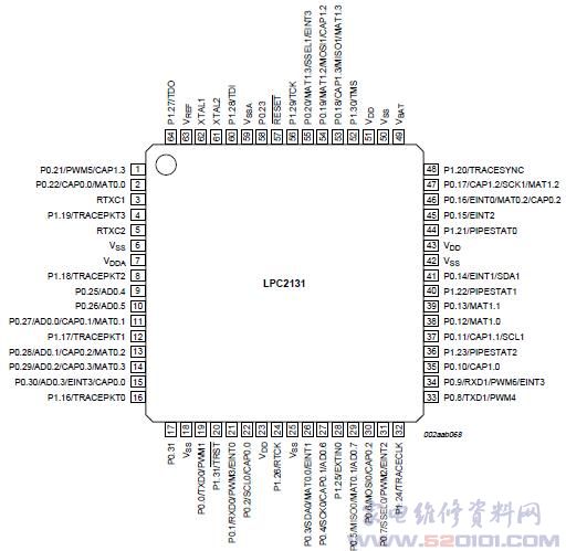

它采用小型LQFP64封装。32KB的RAM,512KB的FLASH,16个10位A/D通道,1个10位D/A通道。较小的封装和极低的功耗使 LPC2131/2132/2138 可理想地用于小型系统中,如访问控制和POS 机。宽范围的串行通信接口和片内8/16/32kB 的SRAM 使LPC2131/2132/2138 非常适用于通信网关、协议转换器、软modem、声音辨别和低端成像,为它们提供巨大的缓冲区空间和强大的处理功能。多个32 位定时器、1个或2 个10 位8 路ADC、10 位DAC、PWM 通道和47 个GPIO 以及多达9 个边沿或电平触发的外部中断使它们特别适用于工业控制和医疗系统。
