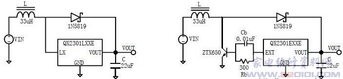

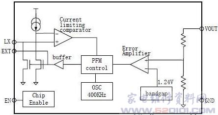

概述:QX2301采用SOT-23-3,SOT-23-5和SOT-89封装。最高工作频率:260KHz,输出电压:2.0V~5.0V(步进 0.1V),低起动电压:0.8V(1mA),输出精度:优于±2.5%,最高效率:87%输出电流:大于300mA(Vi=2.5V,Vo=3.3V)低纹波,低噪声通过外接驱动管,扩展输出电流。
QX2301系列产品是一种高效率、低纹波、工作频率高的PFM升压DC-DC变换器。QX2301系列产品仅需要3个元器件,就可完成将低输入的电池电压变换升压到所需的工作电压。在需要输出电流大的情况下,可使用EXT外扩端,驱动外接晶体管或MOS管,使输入电流达到所需要的值。EN使能端,可用来将本变换器电源处于关断省电状态。
