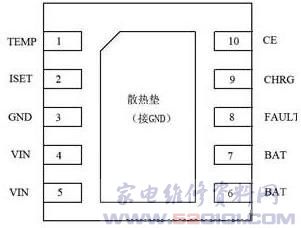

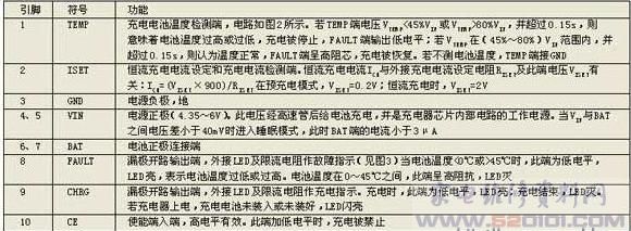

概述:CN3056采用10引脚DFN封装(3mm×3mm×0.9mm)。它的电源输入电压范围为4.35~6V;静态工作电流:CE接VIN时为650μA,CE接GND时为4μA;电源低电压阈值为4.03V;预充电电流为10%恒流电电流;预充电阈值电压3.0V;在恒压充电模式时,充电电流降到10%恒流充电时终止充电;当VIN-VBAT≤40mV时为睡眠模式,而在VIN-VBAT≥90mV时睡眠模式解除,在睡眠模式时IBAT<3μA;使能端(CE)的高电平≥2V,低电平≤0.75V。

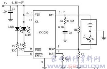

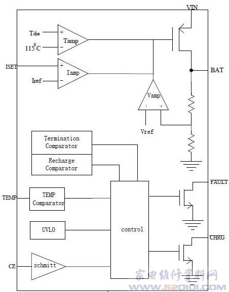

CN3056组成充电器具有如下的特点:电路简单、外围元器件少、印制板面积小,有可能将充电器做在产品中;成本低;组成单独的充电器体积小、重量轻,便于携带;终止充电电压精度±1%,满足电池的要求;恒流充电的电流可由一外设电阻RISET设定,最大恒流充电电流可达1A;内部有检测充电电池温度的电路,若充电电池温度过低(<0℃)或过高(>45℃)时,充电器有故障信号输出(LED亮),并暂停充电;充电器有充电状态指示,正常充电时LED亮,充电结束时LED灭;充电器内部有检测充电电池的电压及电流的电路,按充电模式自动进行转换,安全可靠;内部有功率管理电路,当芯片的结温超过115℃时,会自动降低充电电流,防止过热,用户可不用担心芯片过热而损坏;内部有输入电源过低检测电路,当电源电压低于4.03V阈值电压时,实现低压锁存,充电器关断,充电被禁止;在充电过程中,若电源掉电或低于低电压阈值电压,充电器进入睡眠模式,电池耗电小于3μA;在充电结束后,若电池电压低于4.1V时,充电器会自动再充电;芯片有使能端(CE),高电平有效,若此端加低电平,则充电器即使上电也不工作。
