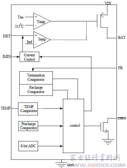

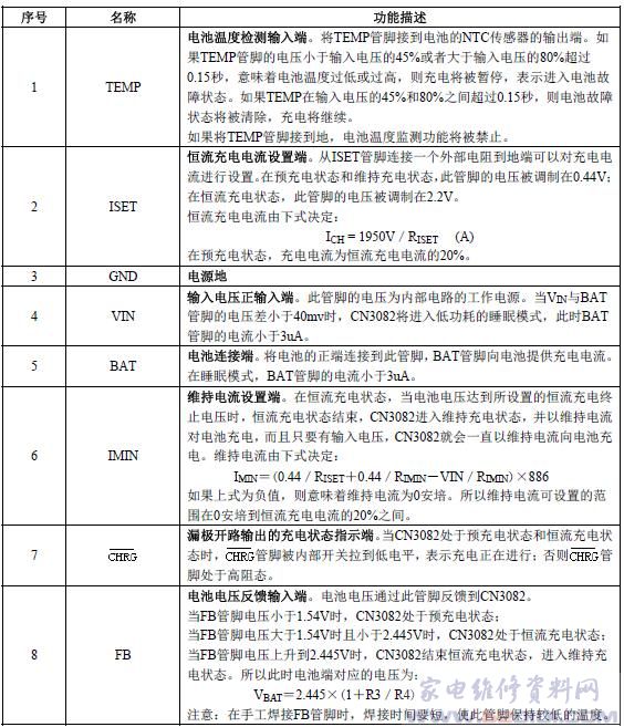

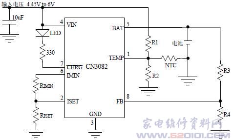

概述:CN3082是如韵电子生产的一款可以对多种电池进行充电控制的芯片,可以对单节锂电池,单节磷酸铁锂电池或两节到四节镍氢电池充电。该器件内部包括功率晶体管,应用时不需要外部的电流检测电阻和阻流二极管。CN3082只需要极少的外围元器件,并且符合USB总线技术规范,非常适用于便携式产品。热调制电路可以在器件的功耗比较大或者环境温度比较高的时候将芯片温度控制在安全范围内。芯片内部集成有高精度电压比较器,精度达1%,可以精确设置恒流充电终止电压。内部的8位模拟-数字转换电路,能够根据输入电压源的电流输出能力自动调整充电电流,用户不需要考虑最坏情况,可最大限度地利用输入电压源的电流输出能力,非常适合利用太阳能板等电流输出能力有限的电压源供电的电池充电应用。CN3082充电电流可以通过一个外部电阻设置。当输入电压掉电时,CN3082自动进入低功耗的睡眠模式,此时电池的电流消耗小于3微安。其它功能包括输入电压过低锁存,电池低电压时涓流充电,自动再充电,电池温度监控以及状态指示等功能。
二、CN3082功能和特点
* 可以用USB接口或交流适配器对电池充电。
* 片内功率晶体管。
* 恒流充电终止电压精度1%。
* 内部集成有8位模拟-数字转换电路,能够根据 输入电压源的电流输出能力自动调整充电电流。
* 可利用太阳能板等输出电流能力有限的电压源为电池充电。
* 在电池电压较低时采用小电流预充电模式。
* 用户可设置的持续充电电流达600mA。
* 采用恒流/恒温模式充电,既可以使充电电流最大化,又可以防止芯片过热。
* 电源电压掉电时自动进入低功耗的睡眠模式。
* 状态指示输出可驱动LED或与单片机接口。
* 自动再充电。
* 电池温度监测功能。
* 无铅产品。
