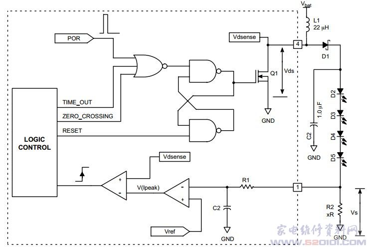

概述:NCP5007采用双列5脚封装。是专为用作LCD背光或照相闪光灯的高效白色LED供电的DC-DC转换器;是可恒流驱动5只串联的LED、PWM调光的背光LED驱动升压器。其正常工作时典型电压Vf为3.8V,因此LED不能用标准的3.6V电池组供电,必须提供一个升压电路来将电压提高到二极管需要的偏置。而且,这些LED通常串联以获得二极管中的恒定电流,确保LCD显示器上有均匀和恒定的亮度。

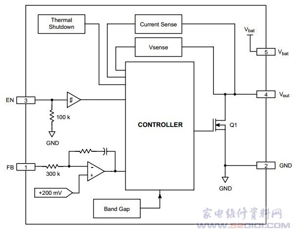

特点:输入直流电压范围为2.7~5.5V,输出电压可达22V,允许驱动5个串联的LED;可以调整输出电流的大小、使之与LED的要求相匹配,并保持此电流恒定;在输入电源电压变化的情况下,实现LED亮度的自动调整;IC内部有过电压保护、热关断保护;可通过加到FB脚的模拟电压或PWM信号调节流过LED的电流、对LED进行调光;IC静态的待机电流很低,只有0.3μA,这可以减少手机电池的功率消耗,延长电池的使用寿命。
