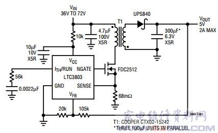

概述:LTC3803采用纤巧6引脚ThinSOTTM封装,规定的工作结温范围为-40oC至+150oC。该器件以其超低40uA启动电流和240uA静态电流,允许使用高阻值输入电阻和低电容值的电容器,以实现低功耗和快速电源启动。LTC3803H具有用于设计非常适合汽车、工业、电信、以太网供电和数据通信要求的高效率单端隔离型或非隔离型反激式转换器所必需的特点。

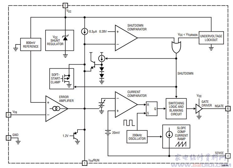

基于LTC3803H的电源具有可调斜率补偿,以最低输出电容实现快速瞬态响应。恒定200kHz工作频率被保持直到非常轻的负载,从而在宽负载电流范围内产生较少低的低频噪声。集成的软启动功能降低浪涌电流,减轻了输出电压过冲。LTC3803H能以9V至75V的输入、通过一个箝位到该IC内部并联稳压器的串联电阻供电,从而非常适用于4:1输入范围应用。100mV电流检测门限使得甚至在大功率时也能使用非常小的电流检测电阻,从而确保高效率。
