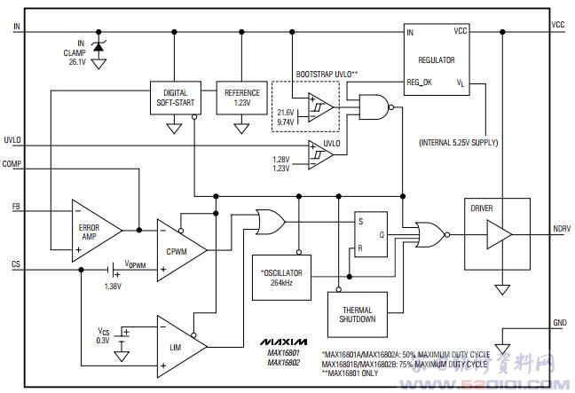

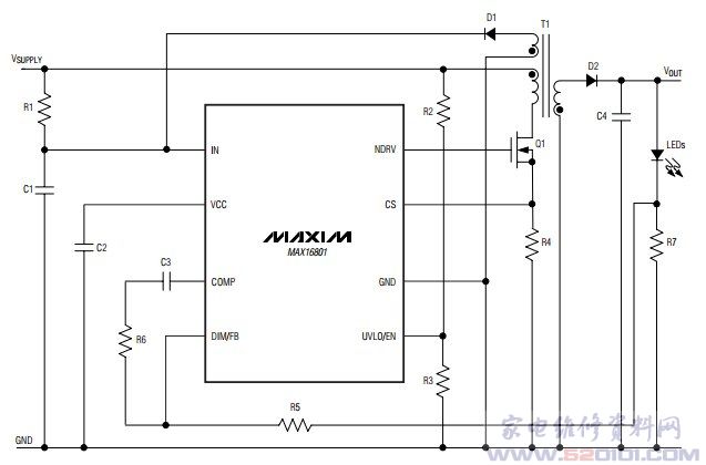

概述:MAX16802A采用8脚封装。适用于低输入电压(10.8VDC至24VDC)LED驱动器。具有输入欠压锁定(UVLO)特性,可设置输入启动电压,并可确保在电源跌落时正常工作。最大占空比为50%;MAX16802B的最大占空比为75%。可工作在-40°C至+85°C温度范围内。
二、MAX16802A特性
①输入电压范围为10.8~24V。
②为单个3.3V白光LED供电时,提供350mA(典型)电流。
③阳极对地的最大开路电压为29V(典型值)。
④开关频率为262kHz。
⑤逐周期限流。
⑥通断控制输入。
⑦允许使用低频PWM信号调节亮度。
⑧可以调整电路以驱动多种配置形式的串联、并联白光LED。
主要特点如下。
①高的集成度使其所需的外围元件很少。
②片上电压反馈放大器可用于限制输出开路电压。
③微小的8引脚μMAX封装。
④较小的检流门限,可降低损耗。
⑤相当精确的振荡频率,有助于减小白光LED电流的变化。
具有以下优点。
①无须外部控制环路,即可调节白光LED电流。
②非连续电感电流传输,降低了EMI辐射。
③较低的开关导通损耗。
④简单的电路设计流程。
⑤白光LED的端电压可高于或低于输入电压。
⑥较宽的输入电压范围。
⑦可以方便地接入PWM亮度调节信号。
⑧工作于非连续电感电流工作模式,使该拓扑结构适用于低功耗的应用场合。
