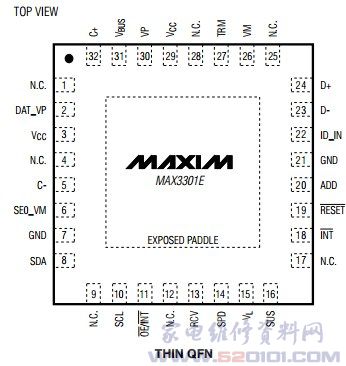

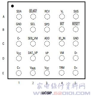

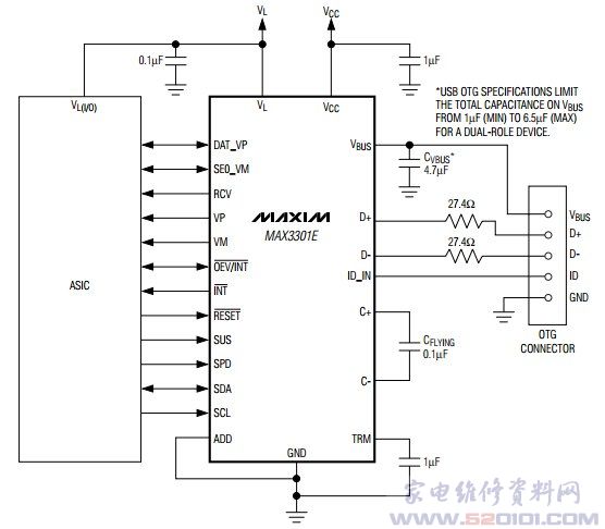

概述:MAX3301E采用四面32脚封装。 电荷泵工作在+3V至+4.5V输入电源下,可产生符合OTG要求的VBUS输出,且输出电流大于8mA。

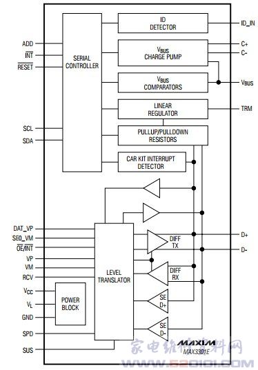

该器件集成有电荷泵,可将PDA、蜂窝电话和数码相机等移动设备与USB外设直接连接而无需PC机的参与。采用MAX3301E和一个嵌入式USB主机,就可直接将诸如打印机或外部硬盘驱动器这样的外设连接。MAX3301E内部包括USB OTG收发器、UBUS电荷泵、线性稳压器和I2C 2线串行接口。内部电平转换器使MAX3301E能够与采用+1.65至+3.6V逻辑电源电压的器件连接。
