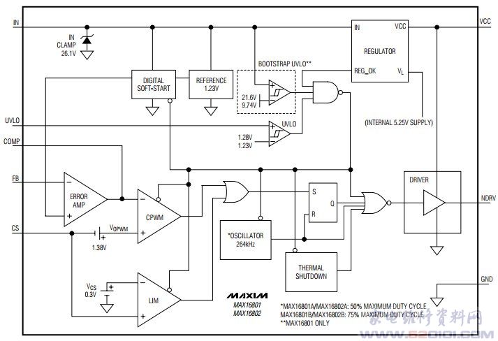

MAX16801内置一个带较大滞后的自举UVLO电路,对设计高压HB LED驱动器是很有用的。当VIN超过23.6 V的门限电平时,电路启动。在启动期间,UVLO电路保持CPWM比较器、ILIM比较器、振荡器和输出驱动器关闭,以减小电流消耗。一旦VIN达到23.6 V,CPWM与ILIM比较器和振荡器开通,并允许输出驱动器开关。如果VIN降低到9.7 V以下,将关闭比较器、振荡器和输出驱动器。
MAX16801引脚UVLO/EN的唤醒门限电压是1.28 V,该引脚电压只有超过1.28 V,电路才能开始工作。电阻分压器(R2与R3)可用作编程输入启动电压。
它适用于通用输入(85VAC至265VAC整流电压输入) LED驱动器,具有输入欠压锁定(UVLO)特性,可设置输入启动电压,并可确保在电源跌落时正常工作。MAX16801具有大滞回的内部自举欠压锁定电路,从而简化了离线LED驱动器的设计。MAX16801B的最大占空比为75%。可工作在-40°C至+85°C温度范围内。
