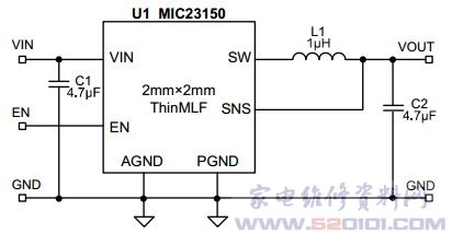

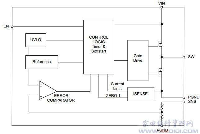

概述:MIC23150采用双列8脚封装。该器件采用的专利架构具有极高效率的轻负荷,适合于便携产品和绿色家庭/办公应用。MIC23150内置的MOSFET可提供达1.5Amps的电流输出,而小型的2mmx2mmThinMLF封装内部仅消耗23MicroAmps的静态电流。与其他许多HyperLightLoad降压型稳压器系列产品共同使用时,MIC23150的最高效率可达93%,在有1miliAmp负载的情况下,其效率也可达到卓越的87%。固定电压输出可选择1.0V、1.2V、1.8V和3.3V.
MIC23150的工作频率为4MHz,此外,MIC23150仅需要三个外部组件就可构成一个高度仅1mm的完整解决方案。这两种稳压器的工作输入电压为2.7V至5.5V,可用于由单块锂电池和3.3VDC或5VDC电源供电的应用。该产品的工作结温范围为-40°C至+125°C,输出误差仅为±2.5%。内部保护功能包括欠压锁定、电流限制和过热保护。
