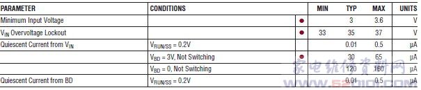

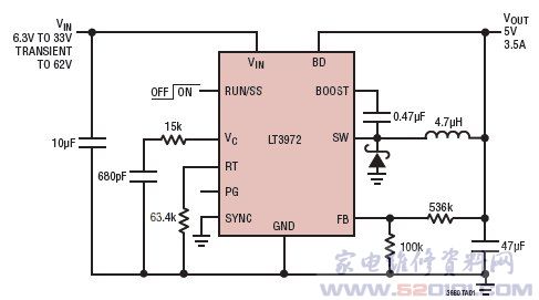

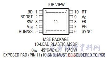

概述:LT3972采用小外形10引脚耐热性能增强型MSOP和(3mmx3mm)DFN封装。 宽输入范围:工作时为3.6V至33V过压闭锁功能可保护电路免遭62V瞬态电压的损坏 ;3.5A最大输出电流,; 低纹波(<15mVP-P)突发模式(BurstMode?)操作:IQ=75μA(在12VIN至3.3VOUT);调开关频率:200kHz至2.4MHz;低停机电流:IQ<1μA,集成升压二极管;可同步频率范围:250kHz至2MHz;电源良好标记;饱和开关设计:95mΩ接通电阻;输出电压:0.79V至30V;具热保护功能软起动能力。

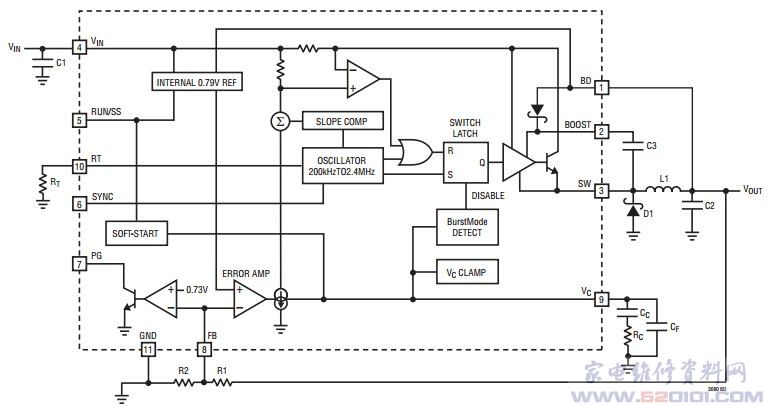

LT3972是一款可调频率(200kHz至2.4MHz)、单片式、降压型开关稳压器,可接受高达33V(最大值为62V)的输入电压。芯片上内置了一个高效率95mΩ开关、一个升压肖特基二极管以及必需的振荡器、控制器和逻辑电路。电流模式拓扑结构用于实现快速瞬态响应和上佳的环路稳定性。在典型应用中,低纹波突发模式操作在低输出电流条件下保持了高效率,并将输出纹波抑制在15mV以下。此外,LT3972还能够通过从输出吸收偏置电流(当VOUT高于3V时)来进一步提升低输出电流条件下的效率水平。停机模式把输入电源电流减小至1μA以下,而RUN/SS引脚上的一个电阻器和电容器则负责提供一个受控的输出电压斜坡上升过程(软起动功能)。当VOUT达到编程输出电压的91%时,电源良好标记电路将发出指示信号。旨在实现低热阻。
