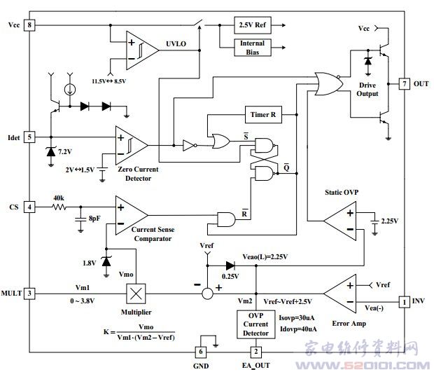

概述:FAN7527采用8脚DIP和8脚SOP两种封装形式。
它是为在临界传导模式中进行PFC应用操作而专门生产的一种简单高效的动态功率因数校正控制器。同时也是一种低功耗的PFC控制器。该器件中的误差放大器和乘法器的内部门限可在电路出现过载时打开输出以进行限流操作,同时也可以防止负载断开。由于这种输出驱动限制电路限制了功率MOSFET门极驱动电路在电源电压中点处的过载,因而可大大提高整个电子镇流器的可靠性。
一 FAN7527特点
*内含启动定时器;
*内含过压比较器,可有效防止输出电压的跑飞;
*具有零电流检测功能;
*带有经过精密调整的内部参考;
*在高钳位状态,器件采用腾图柱输出形式;
*器件的启动和工作电流很低;
