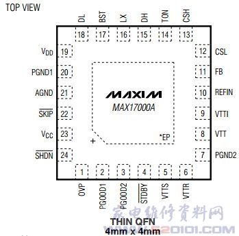

概述:MAX17000A提供小型4mm x 4mm、24引脚TQFN封装,工作在-40℃至+85℃扩展工业级温度范围。

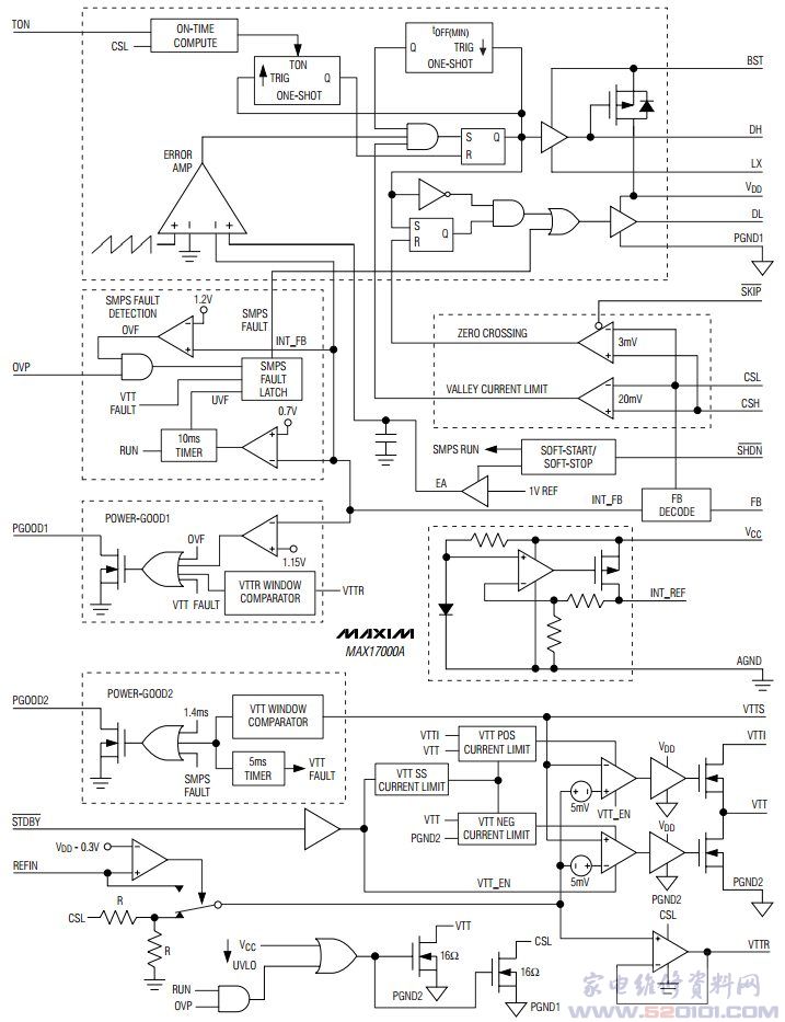

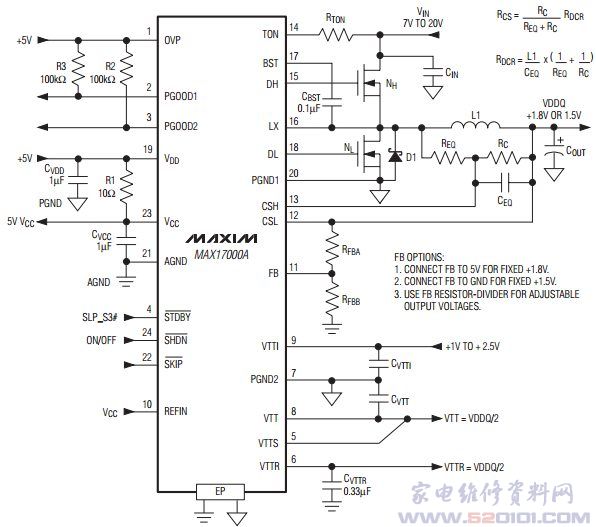

采用Maxim专有的QuICk-PWM架构,支持宽范围的输入/输出电压比,提供优异的瞬态响应,并保持相对恒定的开关频率。该架构避免了固定频率、电流模式PWM中出现的负载瞬态特性差的问题,以及传统的恒定导通、关闭时间PWM方案中的开关频率变化大的问题。
提供VDDQ电压,在整个电源和负载工作范围内保证±1%的输出电压精度。±2A源出/吸入调节器产生存储器端接VTT电压。VTT调节器的电压波动范围为±5mV,从而降低了对输出电容的要求,适用于存储器端接应用中的负载突变。VTTR基准缓冲器能够源出和吸入±3mA电流,为存储控制器和存储器总线上的设备提供基准电压。
