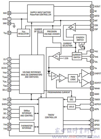

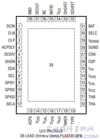

概述:LTC4110采用扁平(0.75mm)38引脚5mmx7mmQFN封装。
一、LTC4110功能和特点:
支持锂离子/聚合物、铅酸、镍氢/镍镉金属电池和超级电容器
就锂离子电池、SLA 和超级电容器而言是独立的
可选智能电池支持
自动电源通路控制
充电和放电电池电压可以扩展为高于或低于输入电源电压
电池电压的过压和欠压保护
可调的电池浮动电压
可选 SMBus/I2C 支持允许电池电量校准在主器件控制下进行
“无热量”电池校准
精确充电电压:±0.5%
可编程充电/校准电流:高达 3A,准确度为 ±3%
可选温度合格的充电
宽备份电池电源电压范围:2.7V 至 19V
宽输入电源电压范围:4.5V 至 19V
